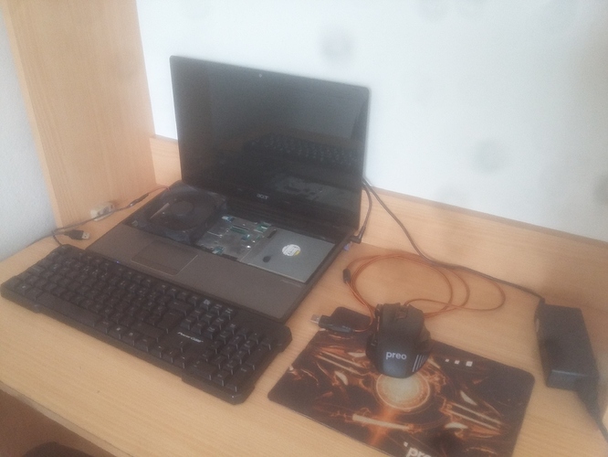

Stok halimiz (O kadar ısınıyordu ki klavyesini söküp harici klavye bağlamıştım kendi klavyesi yerine de fan koymuştum.)

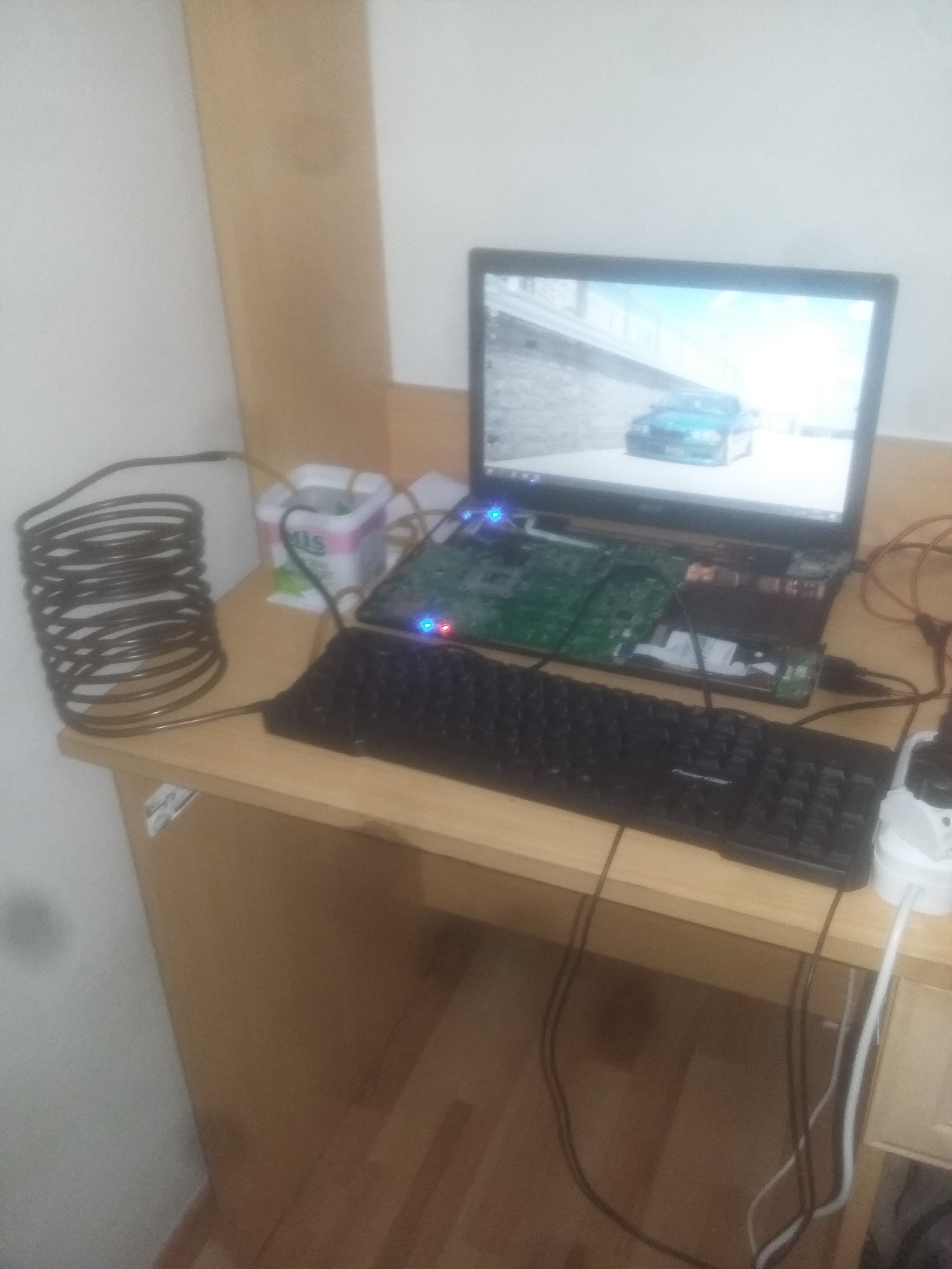

Sizlere uzun zaman önce Acer Aspire 5742G laptopuma yaptığım sıvı soğutma sistemini göstermek istiyorum. Uzun zaman önce yaptığımızdan malesef fotoğrafların hepsine ulaşamadım. Bu projemi yaparken cpu/gpu bloğu olarak orjinal soğutma bloklarını kullandım. Bildiğiniz üzere dizüstü bilgisayarlarda soğutma amaçlı bakır borular kullanılıyor. Bu sistemi yapmak için öncelikle bilgisayarın orjinal soğutma sistemini tamamen söküp ayırdım. Spiral yardımıyla cpu ve gpu bloklarının olduğu kısımdaki bakır boruların uçlarını kestim. Toplam 2 giriş 2 çıkış olmuş oldu. Çıkışlardan 2’sini serum hortumuyla köprüledim. Böylece 1 su girişi 1 su çıkışı ile tüm sistemi soğutabileceğiz. Laptopun fanını ve heatsink tarafını rafa kaldırdım. Bunları söktüğümden içinde yerde açılmış oldu. Su giriş çıkışına da serum hortumları takıp laptopun hava ızgarasının olduğu yerdeki plastikleri kestim ve dışarıya aldım yan taraftan. Bu arada nerde hortum bağlantı noktası varsa nereye hortum taktıysam hepsine sıvı conta sürdüm ki sızdırıp sisteme zarar vermesin, bizde üzülmeyelim. Neyse devam edelim. Pompa olarak 15TL’lik akvaryum pompası, rezervuar olarak peynir kutusu kullandım. Elimde radyatör olmadığından tanıdığım bir klimacıdan yuvarlak sarmal boru kestirdim. Önüne fan koyup sistemde ısınan suyun soğumasını sağladım.
Uzun işlemlerden sonra ekran kartını %44 overclock ile çalıştırıp stabil bir şekilde kullanmaya başlayabildim. Önceden boştayken bile 50-60 arası olan bilgisayar artık 20-25 derece civarına düşmüştü. Oyundayken önceden 90’ları görürken artık en fazla 45-50’leri görmeye başlamıştım ki kaliteli bir pompa ve radyatör ile bu değerler daha da düşebilirdi. Rezervuarın içine birkaç buz attığımızda boştayken 2 derece gibi sıcaklıkları gördük fakat malesef elimde fotoğrafı mevcut değil. Bu arada sıradaki projem için çılgın fikirlerim var ve en ufak detaylarına kadar fotoğraflayıp temiz bir konu olarak sunacağım şimdilik böyle olsun. Neyse konuyu fazla uzatmadan görsellere geçelim.
İşlemler sonrası sistemin görünüşü içini dışına çıkarttık :joy:
Rezervuar ve pompa;

bu tür çalışmaları çok seviyorum helal olsun ne diyelim :slight_smile:
