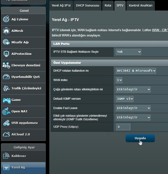

Tivibu’da sorun yaşıyorum şu anda 5 dakika bir yayını izledikten sonra yayın gidiyor IPTV LAN portunu mu seçmem gerekiyor acaba
mecburen stok asus yazılımına dönüp bu iki ayarı etkinleştirdim ve sorun düzeldi enable fast leave ve IGMP trafik gözetleme ayarları. Maalesef merlin yazılımında IGMP trafik gözetleme ayarı gözükmüyor bu kısımda özellikle oyun oynadığım için bu modemi satın almıştım cake kullanarak hızımı bir miktar düşürüyor ve bufferbloat testinde A+ skor alıyordum. Merlin’de bu IGMP trafik gözetleme ayarı başka bir sekmeye mi taşınıyor acaba bu sorunun çözümünü bulmam gerekiyor merlin’de bu ayarı bulursam modemi stok yazılım yerine merlin ile kullanabilirim
edit: takılamalar azaldı ancak maalesef düzelmedi hala
IGMP trafik gözetleme olan kısım görselde var ancak her zaman çıkmayabiliyor, sorun doğrudan bu seçenekle ilgili olmayabilir.
Şu anki çalışan ayarları yedek alıp değişiklik yapmadan Merlin yazılımına geçmeyi deneyin.
Sorun devam ediyorsa Merlin yazılımı varken cihazı fabrika ayalarına alıp fiber kurulum videosunda anlattığım gibi sıfırdan kurulum yaparak deneyebilirsiniz. Fiber ile VDSL in tek farkı videonun 22. saniyesinde gösterdiğim birinci WAN ayarını WAN olarak değiştirmeden (DSL olacak) kurulumu yapın. Buradaki amaç Asus un hazır ön ayarlarını kullanmadan temiz kurulum yapmak.
Sorun hâlâ devam ediyorsa son çare olarak sorununuzu buradan geliştiriciye bildirebilirsiniz. Açılan sayfada gerekli alanları eksiksiz bir şekilde doldurun ve sonrasını takip edin.
Sonradan yaptığınız eklemeye göre bu mesajdaki 2. önerimi resmî yazılım varken yapabilirsiniz.
